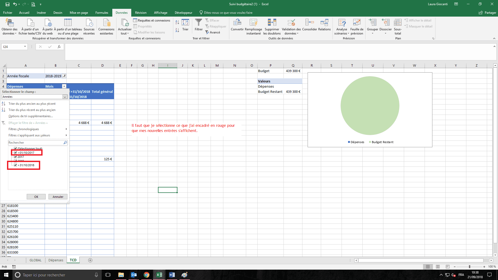

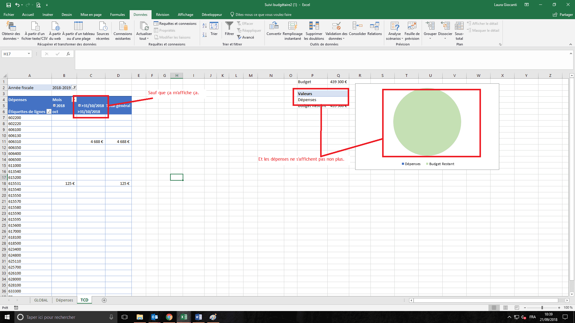

Mais petit problème, quand je fais une entrée après octobre, ça ne s'affiche pas comme d'habitude. J'ai essayé d'expliquer sur les captures d'écrans si jointes..
1 2 3
P.S : Ça fonctionne quand on passe à l'année fiscale 2017-2018

Tes copies d’écran sont très peu lisibles mais si tu veux travailler sur 2018-2019 il faut que le budget soit sur cette même période si on avec un budget sur 2017-2018 et des dépenses sur 2018-2019, il ne trouve rien à comparer.
Donc revois ton onglet GLOBAL car comme expliqué dans mon post du 18 septembre 2018, 17:52, "j'ai considéré les données de global comme le Budget par Compte"
Un budget s’établit aussi par compte en bonne gestion...
