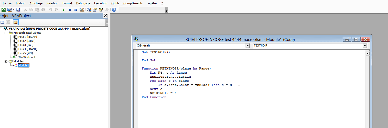

peut etre plus simple avec des images
ci-joint vous trouverez
une capture d'écran de ma macro, avec je pense l'unique code
et une seconde capture d'écran avec le message d'erreur qui fait référence à un fichier exemple, télécharger sur internet mais que j'ai supprimé depuis. J'avais activé la macro de ce fichier pour voir le résultat mais ca ne me convenait pas alors je l'ai supprimé.
je ne comprends pas pourquoi, ce message d'erreur apparaît a chaque fois que je rentre la nouvelle forumule ...
capture vba macro nbtextnoir
