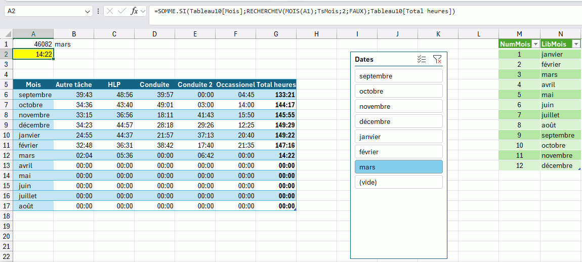

j'ai un calcule a faire
la cellule A1 repond au segment juste a cote "sur le mois"
cellule A2 mon calcul, a savoir me donnes le resultat, si le mois "mars" en A1 alors affiche resultat de la colonne correspondant en A2
formule utiliser
"=SOMME.SI(Tableau10[Mois];A1;Tableau10[Total heures])"
merci de votre retour

Bonjour Pascal.59
Je ne vois pas à quoi sert votre formule en A1, mais comme il y a des liaisons sur votre fichier, c'est peut-être normal
Sinon, sur Excel, il ne faut pas confondre format d'affichage et valeur
D'un côté vous avez bien le mois en texte, mais de l'autre vous avez des dates affichées au format "mmmm"
Donc ajoutez un tableau avec le numéro du mois en 1ère colonne et une seconde avec le libellé du mois,
et basez votre formule dessus, vous pourrez ainsi avoir le résultat escompté
=SOMME.SI(Tableau10[Mois];RECHERCHEV(MOIS(A1);TsMois;2;FAUX);Tableau10[Total heures])
Attention !
J'avais des références circulaires à l'ouverture du fichier, ce qui empêche les calculs de se faire
un essai ; mais .......
SOMMEPROD((TEXTE(1&Tableau10[Mois];"jjmm")=TEXTE(A1;"jjmm"))*(Tableau10[Total heures]))
