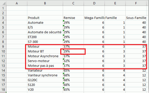

J'ai un tableau avec des remises par famille de produits qui sont sur une feuille de calcul (Tableau) :
J'ai également des feuilles de remise qui détaille les remise des familles en questions (feuille Data) :

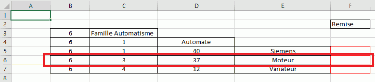

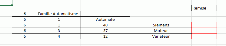

Je souhaiterai trouver une formule à mettre dans les cellules rouge (feuille Tableau) qui me sorte la remise la plus basse de la famille en face, exemple :
Pour la famille 6 3 37 - Moteur je souhaite une formule qui me retourne "29%"
La formule viendrait trier le tableau pour filtrer la famille sur la ligne 6 3 37, et me retourner la remise la moins élevé de la liste: dans l'exemple "29%"
Auriez-vous une solution ?

Pour la première cellule rouge, à étendre ensuite aux autres :
=MIN.SI.ENS([data.xlsx]Feuil1!$C$4:$C$18;[data.xlsx]Feuil1!$D$4:$D$18;$B5;[data.xlsx]Feuil1!$E$4:$E$18;$C5;[data.xlsx]Feuil1!$F$4:$F$18;$D5)
La colonne des remises est au préalable à convertir en nombres valides (de base, reconnue comme du texte dans votre fichier).
