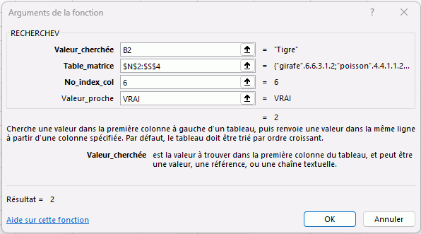

Sinon pour le rrr :
Et
si vous mettez l'ordre Girafe, Poisson et tigre alors plus d'erreur...
@ bientôt
LouReeD
Merci à LouReeD - j'ai compris mon erreur -
Le 'recherchev' dans ma formule était basé sur des valeur 'proches' à place des valeurs exactes...J'ai corrigé, ainsi pas besoin de trier la table en ordre alphabétique..

Ma proposition fonctionne sur le même principe que celle de Lou, en plus court.
En plus, si on ajoute des compétences 'standards' (entre 'croquette' et 'eau'), il ne faudra pas modifier la formule car elle est utilise une formule matricielle
note: si les règles changent et que le nombre de jouets varient en fonction des compétences la 2eme partie de la formule [+ ENT(G2/2)] devient
+ ENT(G2/RECHERCHEV(B2;$N$2:$S$4;6;FAUX))
