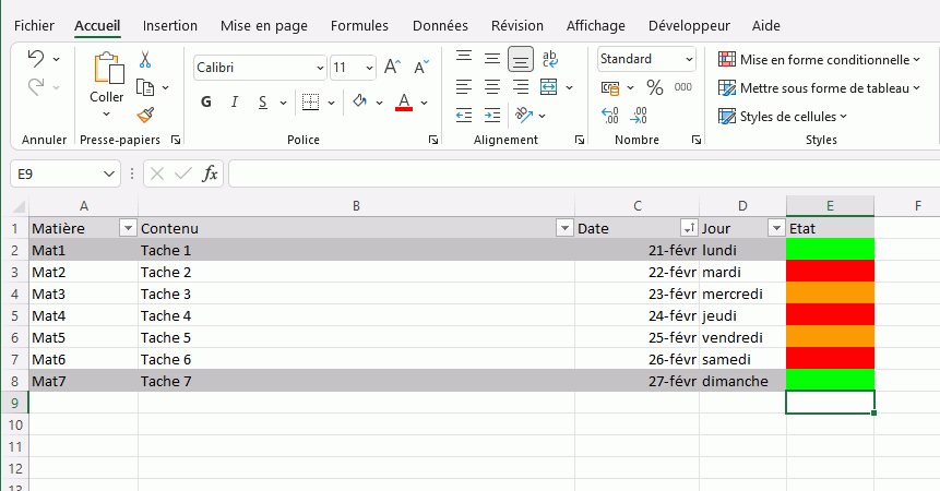

Pour commencer voici (en gros) à quoi sert mon fichier :
Il me permet de rentrer des tâches à faire dans un certain domaine et pour une certaine date, une colonne appelée "Etat" permet, lors du double-clic sur une cellule d'en changer la couleur (pour représenter si cette tâche est en terminée, en cours, ou pas encore abordée). Cette fonction est gérée par un code VBA.
Mon problème est le suivant:
Je voudrais lors de l'ajout d'une nouvelle tâche, que le programme parcourt la colonne "Etat" et calcule selon la couleur des cellules précédentes le pourcentage de tâches effectuées. La formule est relativement simple (vert=effectué=1; orange=en cours=0,5; rouge=pas abordé=0. On calcule cette somme/total*100, et voilà). Une fois le pourcentage calculé j'aimerais que celle-ci l'écrive dans la première case vide de la colonne "Etat".
Je suis novice en VBA, excusez-moi à l'avance pour la qualité du code issu de bribes de sites internet divers.
J'aimerais par exemple ici que le programme parcourt la colonne "Etat" et écrive en "E9" : 43% (2 verts + 2 oranges = 2*1 + 2* 0.5 = 3 et 3/7=0.43 soit 43%)

Merci beaucoup c'est exactement ce qu'il me fallait ! Serait-ce possible d'avoir une explication du code (via MP éventuellement) car je n'en ai pas saisi toutes les subtilités ?
Merci pour ton retour,
En fait j'utilise ton code "Double-clic" pour inscrire la valeur correspondant à la couleur dans la cellule.
  • Lorsque tu double-clic sur la cellule, on change donc la couleur (.Interior.ColorIndex), on change la couleur de la police (.Font.ColorIndex) de façon à ce que le chiffre ne soit pas visible et on inscrit la valeur ( .Value) .
  • Il reste ensuite à faire la somme de ces valeurs et à le diviser par le nombre de valeurs présentes en colonne A.
donc ici : = somme("E2:E8")/nbval("A2:A8")
