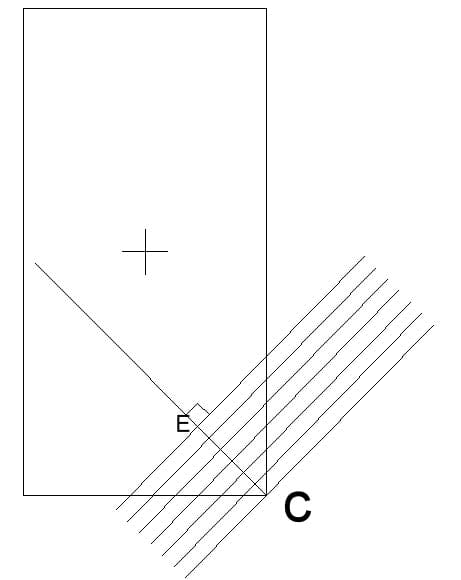

peux tu nous joindre un minimum de données ( L, l, angle, position de départ de la droite sur la longueur ?) pour 1 ou 2 cas et la représentation graphique du rectangle avec les droites qui coupent le coté opposé.
FINDRH
Alors b et h sont à définir par l'utilisateur
Le nombre de droite qui coupent aussi
Les angles varient de 0 a 180 degres
Voici ce a quoi ça ressemble. Je précise que toutes les droites ne sont pas dessinnees
J'ai résolu mon problème initial. Cependant ce que je souhaiterai maintenant c'est déterminé les largeurs entre les hachures (qui n'apparaissent pas sur le dessin).
Je m'explique
Si j'appelle j la droite qui passe par C et j+1 la droite d'après ce que je souhaite c'est la longueur de la hachure entre j et j+1

il me manque une donnée pour comprendre:
  • ta première droite passe par C ok
  • les deuxièmes et autres considérées comme des hachures relèvent elles d'un intervalle identique ( la longueur de C à X (=intersection avec coté opposé) divisé par le nb de hachures -1 puisque la première passe par C .....
- dans ce cas, avec deux droites, la première hachure perpendiculaire à CX passerait par le milieu de CX.....
