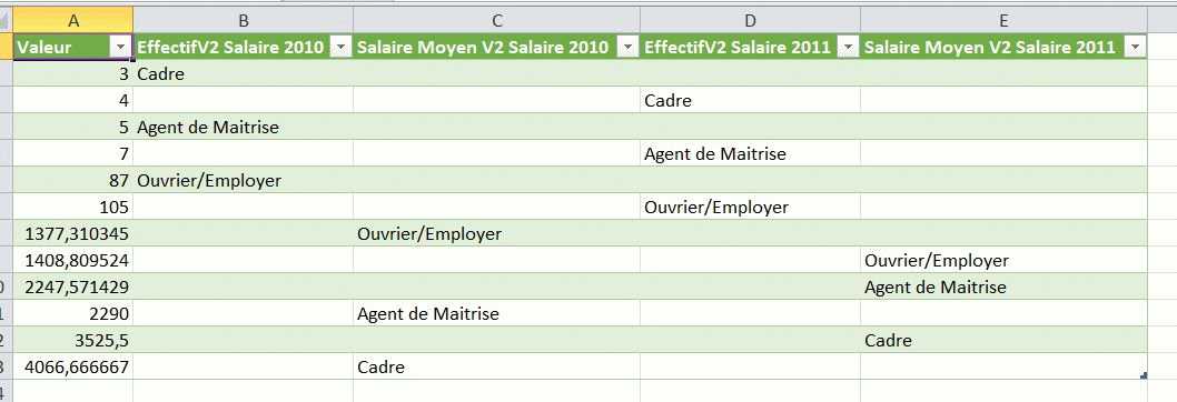

Bon je viens d'essayer en suivant tes instructions, mais j'ai dû louper quelque chose.
essai
Allez hop j'y retourne quand j'aurai un moment, y'a pas de raison que je n'y arrive pas.
Merci encore pour tes bons conseils, je ne vais pas t'embêter plus avec ça, d'autant que je ne suis pas le demandeur initial et que c'était pour améliorer mon nouveau "savoir" ou presque
Je te dirais
RE
C'est la dernière étape : tu as pris Catégorie au lieu de Valeur

Merci, en effet c'est écrit dans la dernière étape que tu as décrite, j'ai mal lu. Et ça marche.
