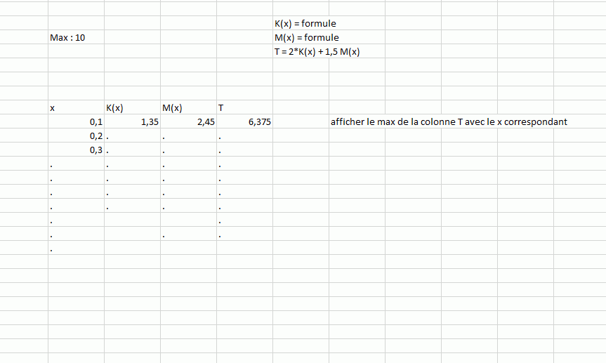

desktop screenshot 2021 02 19 09 21 58 05
C'est vrai que ce n'etait pas tres clair,
je me reprends.
J'aimerais que lorsque je choisis ma valeur max (qui changera a chque utilisation) Excel me sorte directement une colonne avec tous les x qui iront de 0 a max avec un pas que j'aurais choisi, admettons 0,1. Ensuite avec ce x les colonnes de K et M seront remplies a l'aide d'equation que j'aurais choisis avant. Puis la colonne T fera comme indiqué pour chaque ligne. Et enfin j'aimerais que cela m'affiche le Tmax avec la valeur de x correspondant.
C'est pourquoi j'aimerais quelques astuces pour pouvoir faire cela si c'est faisable.
J'espere avoir été plus clair

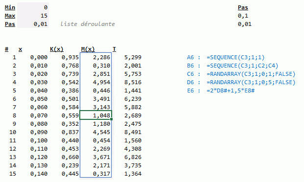

Une proposition Excel 365 (v. 2101 ?).
19beebir.xlsx (12.85 Ko)
capture d ecran 2021 02 19 160019
