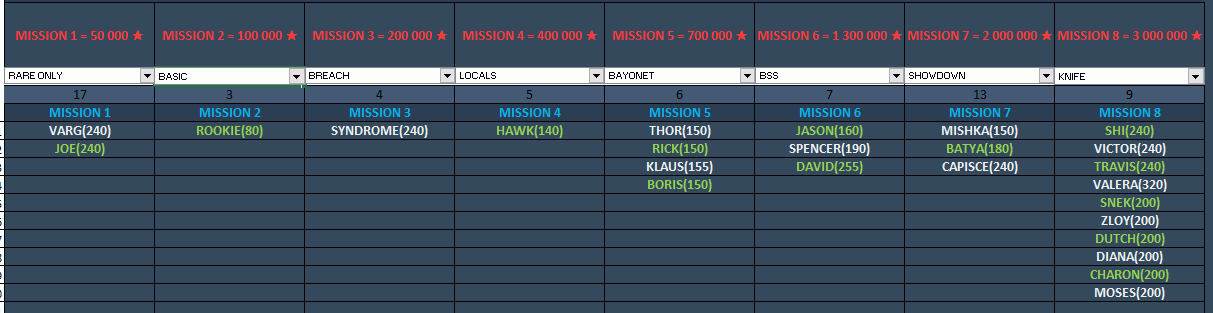

Merci de ta réponse, je vais essayer d'être plus explicite :
Comme on le constate sur la photo ci-dessous "SYNDROME" rapporte 240 points sur deux missions.
http://prntscr.com/riga8b
Il faut que suivant la position de la mission par exemple la mission 6 "BRECHE" demande moins de points que la 7 "RARE UNIQUEMENT "
Donc il faudrait que "SYNDROME" passe de la 6 à la 7.
http://prntscr.com/rigbze
En ce qui concerne les opérateurs jaunes, ZLOY, DUTCH... Ceux la rapportent 200 points sur chaque missions donc comme la 7 demande plus de points il faudrait les placer de façon automatique sur la 7.
Pour faire plus simple si quelqu'un rapporte le même nombre de point sur deux missions ou trois ou quatre... il faut qu'il soit placé sur la mission la plus haute.
Si tu as besoin d'un peu plus d'informations fais le moi savoir, merci à toi !

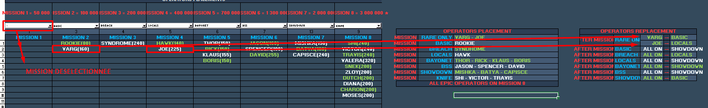

Je me permet de réactualiser ce vieux sujet car j'ai une nouvelle fois besoin de votre aide.
Pour plus de facilitée et de compréhension, j'ai inscrit deux nouveaux tableau.

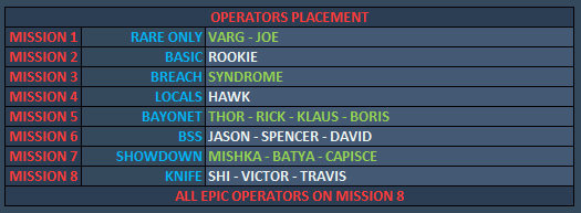

Le premier qui permet d'avoir un compte rendu condensé de ce que j'ai inscrit dans le gros en premier, ce qui donne cette aperçu :
Et voici ce que je voudrais qu'il me donne :

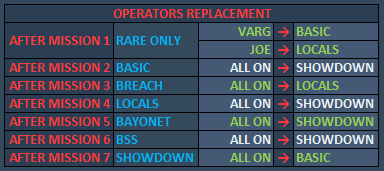

Et donc un second tableau :
Qui me permettrais d'avoir le résultat instantané du replacement des opérateurs.
Pour être un peu plus précis, lorsqu'une mission est terminée, on doit replacer les personnes et afin d'éviter de resélectionner les mission existante en désélectionnant la mission, je peux voir ou ils iront ensuite :
Sur le second tableau les missions en bleues sont celles terminées, en vert ou en blanc (l'esthétique :lol:) sont les nouvelles qui ont besoin d'êtres complété et SURTOUT celle sur lequel un opérateur rapporte le plus.
Par exemple après avoir fini "RARE ONLY", l'opérateur "VARG" rapporte plus de point sur "BASIC".
Par exemple après avoir fini "BASIC" l'ensemble des opérateurs "ALL ON" présent sur cette même mission rapporte le plus de point sur "SHOWDOWN".
