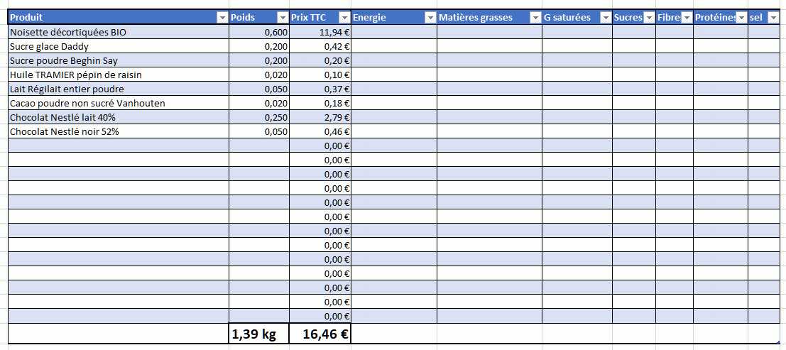

Je me développe à mon compte dans le métier de la pâtisserie, je vends, dans mon entourage et chez les clients pour lesquels je travail (dans l’informatique) mes pâtisseries. J'utilise pour cela, le fichier Excel en PJ (Calcul couts patisserie.xslx) afin de calculer le cout des pâtisseries que je prépare. Je ne sais pas si j'ai fait ça correctement mais ce fichier me permet très facilement de calculer le cout de mes préparations. Je n'ai qu'a mettre à jour régulièrement les prix dans l'onglet "Prix" et tout se calcul automatiquement.
J'aimerai également ajouter une fonction qui calcul les apports en fonction des produits listés dans le tableau présent dans l'onglet "Recette" en allant chercher les apports que je rentre manuellement dans l'onglet "Apports"
J'ai réussi avec une commande d'INDEX mais malheureusement le calcul s’arrête au premier produit trouvé, il ne les additionne pas...
Est-ce que quelqu'un saurait m'aiguiller sur commencer calcule les apports pour la totalité des références sélectionnées dans le tableau de l'onglet "Recette"

Est-ce que c'est un tableau de ce type dont tu as besoin ?
sommes
Alors en fait je voulais afficher ces données dans le petit tableau à droite de la recette.
Mais effectivement ton idée n'est pas bête, je le fait comme ça, au pire je masque les colonnes que tu as rajouté. Ensuite cela me permet de faire mon total dans le tableau des apports.
Merci :)
Le pb avec le petit tableau en question, c'est qu'il ne pouvait recevoir les apports que d'un seul produit. C'était possible, mais il aurait fallu le sélectionner dans une liste pour l'afficher. Si ça te va, ça me va.

Alors il s'agit effectivement de la liste des ingrédients d'une recette, en l’occurrence une galette des rois :)
La liste déroulante te renvoie les produits listés dans la colonne B de l'onglet "Prix". Cet onglet regroupe les prix :
- Des produits "simples" : achetés en magasin et utilisés en l'état (sucre, farine, œufs, etc..)
- Des produits "complexes" ou préparations : composés de différents produits (pâte feuilletée, pâte à choux, praliné, etc...)
Le recette de galette comprends donc :
- 600gr de préparations pâte feuilletée
- Des produits simples pour la garnitures
