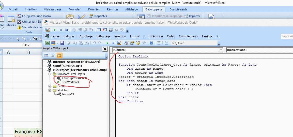

J'ai compris où est l'erreur, vous avez 2 fois la fonction "Function CountCcolor" une dans le module "Thisworkbook" et l'autre dans le module standard "Module 1", et c'est de ce dernier auquel je me référais. donc déplacez la fonction "Ampl" vers ce module et tout fonctionnera.
Cdlt

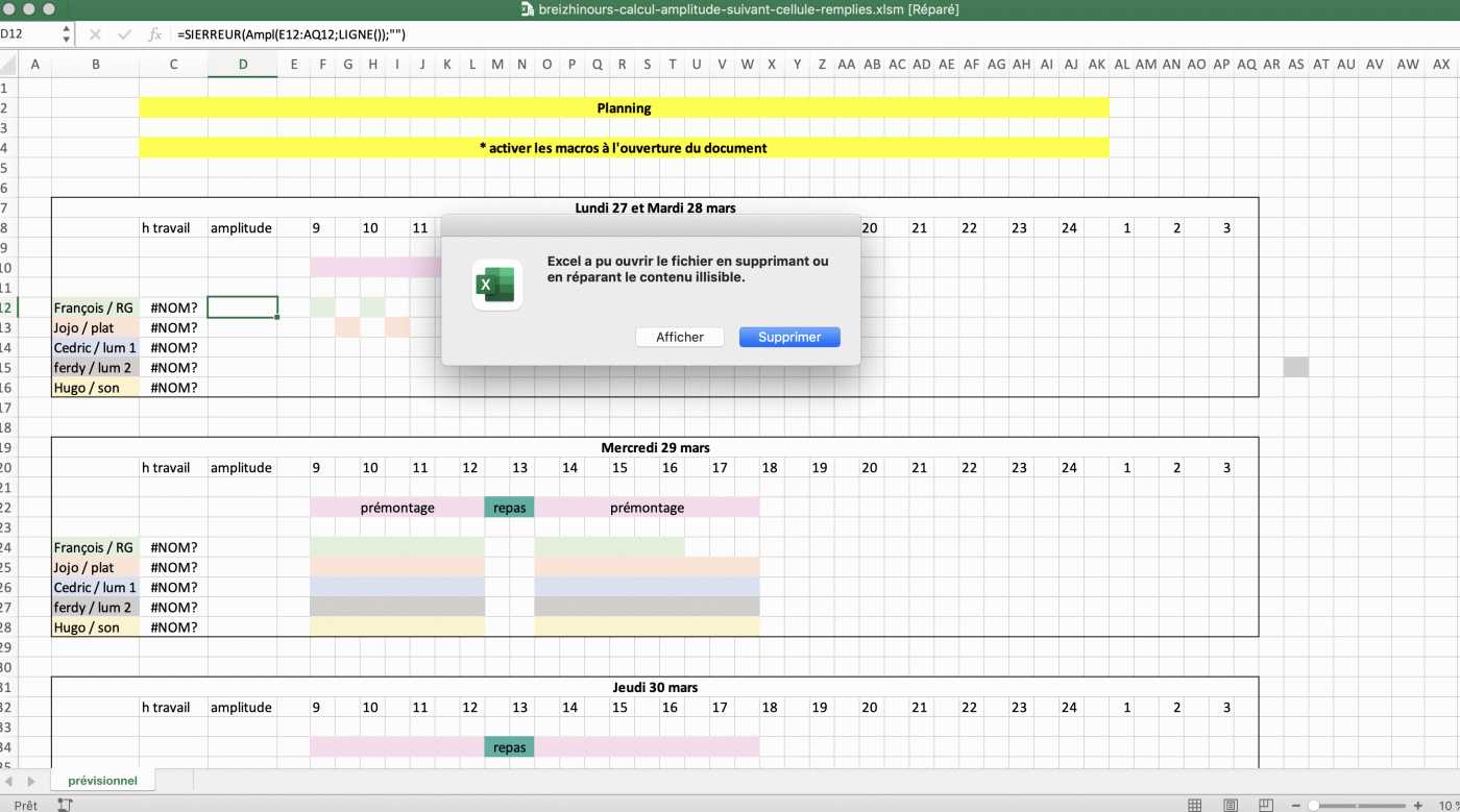

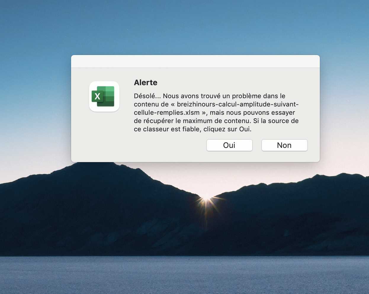

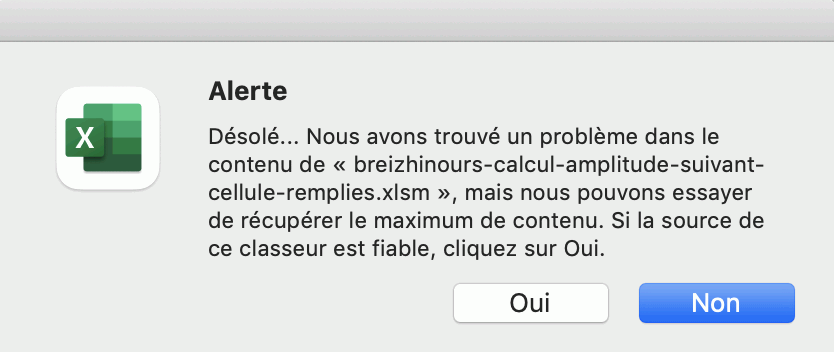

Alors quand j'ouvre le fichier il em demande d'activer les macros, je clique sur oui et alors apparait ce message.
Je clique sur OUI et il me demande de réactiver les macros 2 fois.

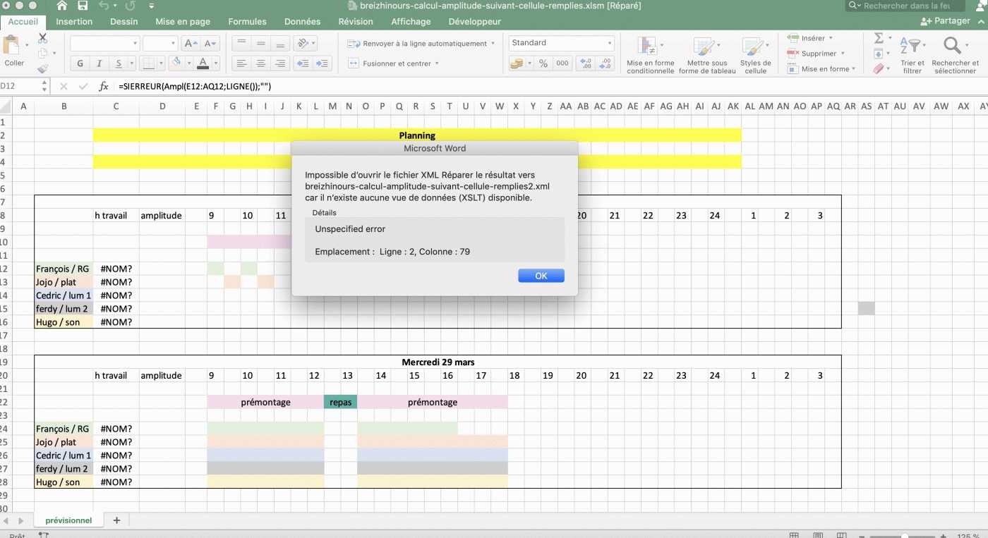

ensuite il affiche ce message :
capture d ecran 2023 02 05 a 11 07 28
si je clique sur afficher il me met ceci
capture d ecran 2023 02 05 a 11 07 41
ce qui est surprenant c'est qu'il affiche une erreur dans le h de travail.

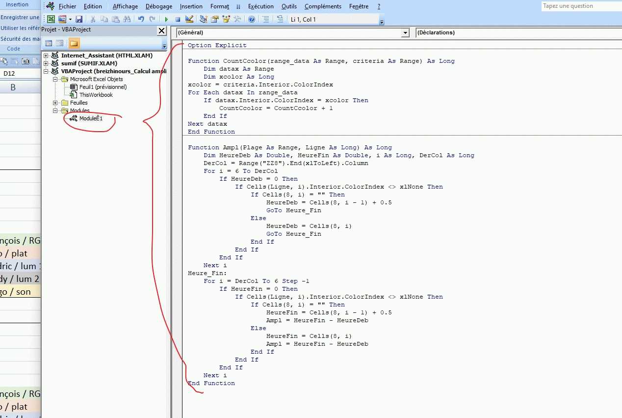

Pourtant quand j'ouvre le fichier de 10h22, voici ce que je vois:
breizhinours
Je vous retourne le fichier en ayant vidé le module "ThisWorkbook"
et les codes sont bien présents dans le module 1
breizhinours 2
Cdlt
