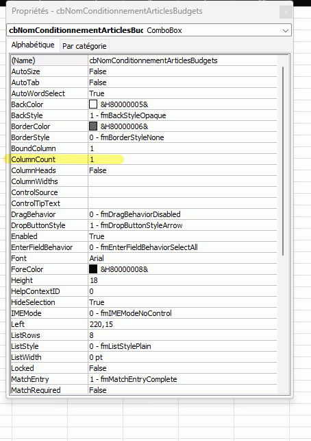

UserForm UF01_CréationArticlesBudgets : cbNomConditionnementArticlesBudgets : À l'exécution, la liste n'est pas visible, je n'arrive pas à voir pourquoi. Merci de m'apporter ton aide.

votre problème se situe dans les propriétés de la cb, il faut mettre ColumnCount =1

Merci. J'ai dû faire une fausse manœuvre pour qu'il soit à zéro. Cela fonctionne maintenant. Prochaine étape : la prédéfinition des cbpériode et conditionnement.
