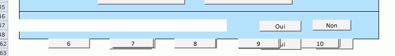

bonjour à tous,
j'ai créé un Excel avec plus de 120 boutons de commande avec macros et sur une des feuilles de plus de 400 lignes, j'ai 19 boutons de commande en début de pages (de la ligne 46 à 70) qui fonctionnent toutes bien.
Le problème est que quand je ferme puis rouvre le document ces 19 boutons de commande se regroupent au niveau de la même ligne (ligne 46) et sont aplaties et n'ont plus que la taille d'une ligne que je dois agrandir pour savoir laquelle c'est pour replacer au bon endroit. (mais elles gardent leur place au niveau des colonnes ainsi que leur largeur, seules la hauteur et l'emplacement niveau ligne sont affectées par le problème, comme j'ai essayé de le montré sur l'image sur laquelle je montre ou chacun des 19 boutons se trouvent après réouverture du ficher).
voila à quoi ressemble ma ligne 46 après réouverture, on voit les endroit gris sur le ligne noirs, c'est là où ce regroupent les macros:

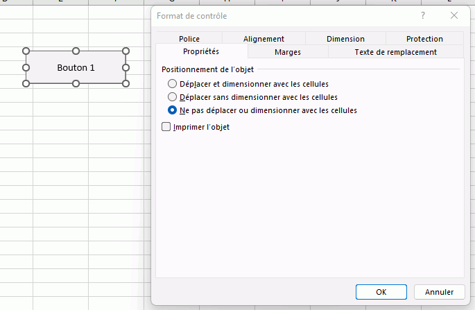

je précise que le 1er point est coché dans mon cas mais j'ai essayé la manip en essayant de cocher un des 2 autres :
le soucis c'est que dans mes macros des boutons de commande masquent des cellules et si je coche la 2e ou 3e case, les cellules se masquent mais les boutons sont toujours visibles
quelqu'un aurait-il une idée sur l'origine de mon problème?

Bonjour Joe888, Le Forum,
Vu que tu ne souhaites pas proposer un fichier ou au minimum les macros couplées à ces boutons.
Je suppose que celles-ci ont pour but entre autres de réduire ou cachez certaines lignes. Ce qui va modifier la hauteur des boutons associés.
Jusqu'à les aplatir en une seule ligne.
Le plus simple étant de rétablir à l'ouverture du classeur la hauteur originale de ces lignes tel que le montre ton premier message.
Donc sur la partie code de ThisWorkbook insérer la ligne suivante à l'évènement Workbook_Open
Private Sub Workbook_Open()
Sheets("Yaunbinz").Rows("46:69").RowHeight = 26.25
Modifier, bien entendu, le nom de la feuille. La hauteur des lignes étant estimée à celle initiale pour ta feuille Excel. A vérifier.
Tes boutons, situées sur la zone cible, reprendront leur forme originale. Sauf autre BINZ liée à tes macros.
seul bémol : quand je retourne sur ma page les lignes qui étaient masquées (en fonction du bouton sur lequel j'ai cliqué) réapparaissent toutes.
Il suffit alors de laisser dans leur état, suite à ta dernière sauvegarde, les lignes 46 à 62.
Et d'appliquer la macro d'ouverture aux boutons situés entre la ligne 63 et 69. Puisque ceux sont eux les accordéonistes.
Et qu'ils doivent être toujours présents. Donc, ci-dessous.

en plus en mettant une option "ne pas déplacer ou déformer en fonction de la taille des cellules" et en jouant sur la visibilité des boutons, ceux-ci resteraient de "même taille" mais disparaitraient en même temps que les lignes seraient masquées.
Mais pour faire un code "mutualisé" des boutons et faire la gestion des visibilités il faut comprendre le but de chaque bouton, non ?
