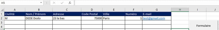

Essaies en remplissant juste la première ligne de ton tableau , enregistre-ton classeur ré-ouvre ton classeur puis, active les macros et ton bouton ajouter de ton userform fonctionnera
Note: il faut toujours alimenter la première ligne de ton tableau, je ne parle pas de l'entête (ici sur l'exemple ci-dessous, il s'agit de la 2ème ligne)
