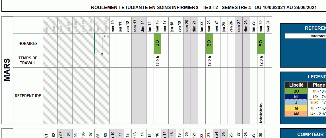

Bonjour à tous !
J'ai bien avancé sur mon planning actuel.
Tout va bien mais dans un soucis du détail je cherche à boucler pour effacer du contenu et verrouiller les cellules grisées.
Comme vous le voyez, en fonction de la periode noté, une partie est grisée par MFC
=OU(D$6<DATA!$C$13;D$6>DATA!$E$13)
J'arrive un percevoir le début de code a créer mais pas la boucle.
For Each Cell in....
Sachant que mon tableau est en 4 partie (4 mois max pour le planning des étudiants)
Sur le fichier, j'ai fais exprès de vous montrer le plus large et que la zone grisé peut etre soit à droite si inferieur à la date de début de période soit à gauche si supérieur à la date de fin
Les parties qui doivent être verrouillées sont les cellules ("HORRAIRES" et "REFERENT IDE")
Merci d'avance pour l'aide que vous m'apporterez.

Malheureusement quand on change la date celle-ci sont toujours locked = true,
La solution serait-elle de la mettre dans le Worksheet_Change ?
