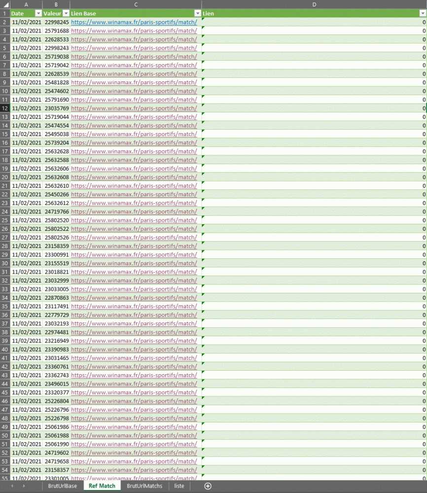

merci beaucoup pour ta réponse, alors ça fait bien la boucle mais le soucis est qu'après avoir lancer la macro ça me remplace toute les valeurs de la colonne par 0 (voir Screen)(J'ai essayé avec toutes les colonnes), du coup dans mes extractions au lieu de me retrouver avec les codes HTML des pages ça me renvoie simplement une valeur -1. J'ai aussi ajouter une colonne avec la date, est-ce possible de lancer la boucle uniquement sur la date du jour?

Pour les 0, je pense que c'est parce que je me suis basé sur votre code où UrlVariable n'est pas initialisée.
Voici un nouvel essai en supposant que vous avez 2 tableaux structurés nommés ref et brut (pour l'exemple, noms à adapter), en mettant la date du jour dans la colonne 1 de ref et en collant les données à la suite de celles de brut :

Tout d'abord un grand merci pour vos réponses! Je vous joins le tableau.
Donc dans le module 1 (qui a l'air de fonctionner), l'URL reste fixe et la destination du code HTML brut est la page "BrutUrlBase".
De là je passe par Power Query pour extraire mes références de matchs du Python et qui sont rangées dans le tableau "trie_num_pari" de la page "Ref Match".
C'est là qu'intervient le module 2 et la boucle, qui doivent extraire chaque lien du jour en destination de la page "BrutUrlMatchs" et là je repasserai par Power Query pour extraire les infos dont j'ai besoin.
