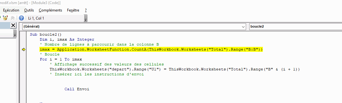

Voici le code que j'obtiens :
Sub boucle2()
Dim i, imax As Integer
' Nombre de lignes à parcourir dans la colonne B
imax = Application.WorksheetFunction.CountA(ThisWorkbook.Worksheets("Total").Range("B:B"))
' Boucle
For i = 1 To imax
' Affichage successif des valeurs des cellules
ThisWorkbook.Worksheets("depart").Range("U1") = ThisWorkbook.Worksheets("Total").Range("B" & (i + 1))
' Insérer ici les instructions d'envoi
Call Envoi
et voici le message d'erreur :
image image
Pourtant ma macro envoi , fait bien le travail mais uniquement pour la premiere ligne deja saisi,
Merci infiniment,
Cdt;
RAS désolé tout fonctionne correctement ,
merci encore vous êtes génial !!!!!
