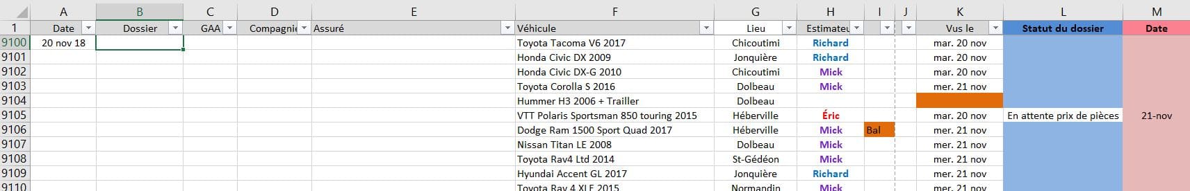

J’aurais une autre petite demande pour vous. J’ai essayé de trouver la bonne méthode par moi-même mais je ne contrôle pas assez les formules .
Dans la colonne bleu, mes collègues inscrivent ou ils en sont rendu pour chaque dossier. Et dans la colonne rose c’est la date à lequel ils inscrivent l’information.
Moi j’aimerais que la date s’inscrive automatique dès qu’ils entrent quelque chose dans la colonne bleu.

Un essai ... Voir si ça convient ...
Si on écrit dans L, la date du jour s'inscrit en M.
Si je supprime le contenu de L, la date est supprimée en M.
