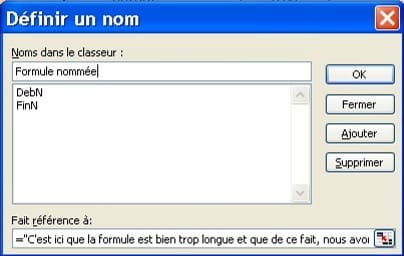

bonsoir
je reviens vers vous pour m'aider a resoudre un probleme basique de manip
comment fait- on pour agrandir(rallonger) la fenetre de "fait reference à " dans insersion de maniere a voir toute la formule car meme en cliquant sur la boite a lettre ; je ny arrive pas
c'est valable pour toute les boites de dialogue
merci de m'aider , parce que c'est penible de modifier une formule sans la voir en entier

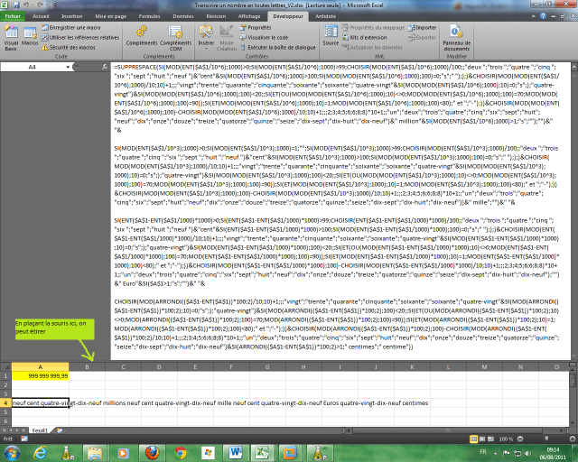

Moi je n'ai pas LA solution, mais quand je veux voir une formule en entier pour la comprendre, je la copie dans une zone de texte
Je mets un jeu de caractère 14 ou plus afin de bien la voir

Pas mieux, puisque j'utilise la même solution.
Sur 2010, on peut faire ça. Pas vous ?

Cela, on peut aussi l'afficher en sélectionnant la cellule, mais..
dialog
C'est là qu'est le problème.
Ah ok. Rien à voir. Sur 2010, on peut juste afficher (ce qui est mieux) cette boîte de dialogue en plein écran par un double-clic sur la barre contenant la croix de fermeture. Sur excel 2003, il me semble qu'on ne pouvait pas.
