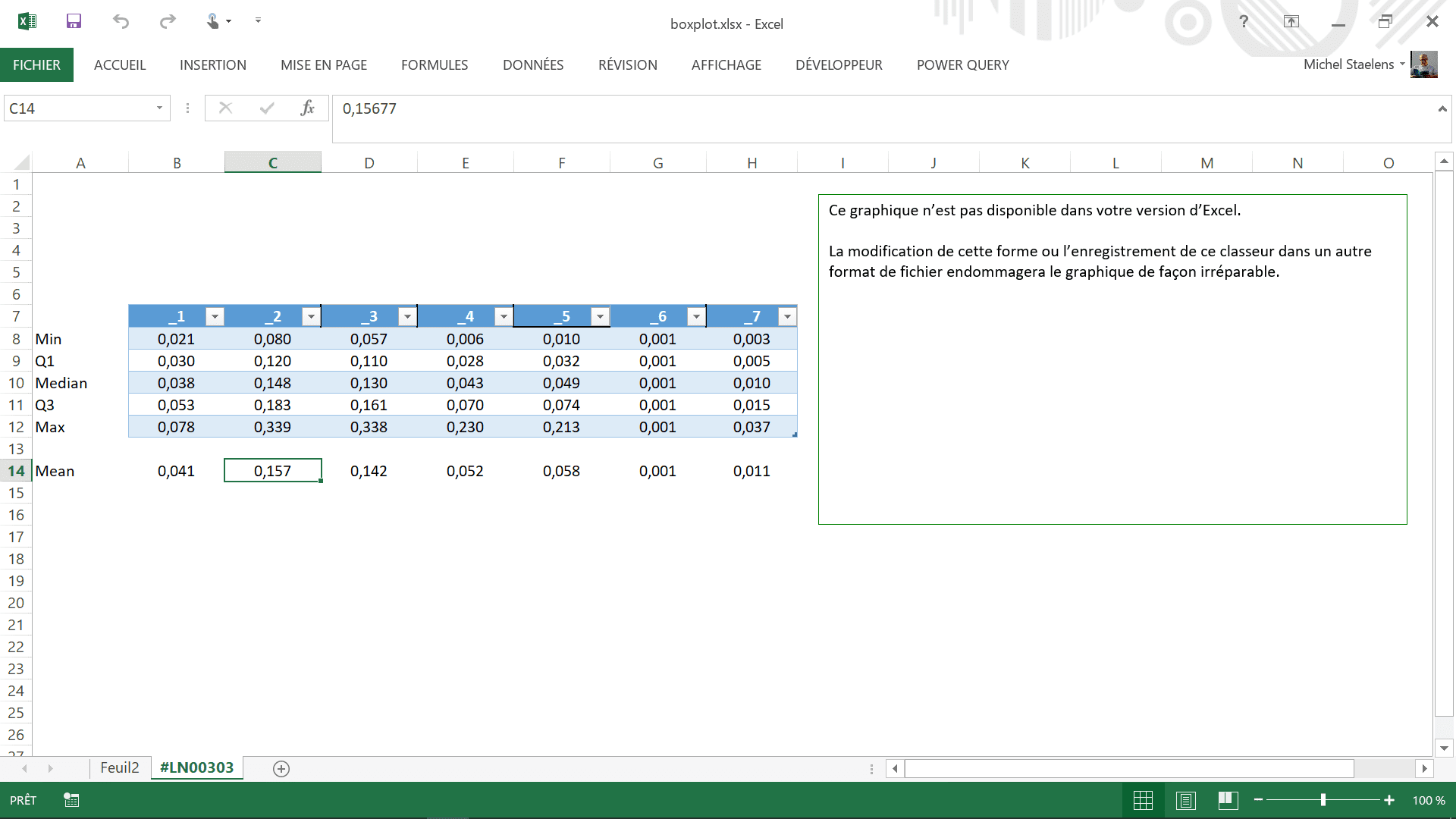

Ach zut, je ne peux pas lire le fichier !
capture d ecran 32
mais je ne vois pas les formules ... donc difficile de comparer les valeurs et en tirer des conclusions sur la méthode !

L'écart est important, Excel me propose par exemple une moyenne de 0,174 pour la deuxième série, alors que la vraie moyenne est à 0,157.
Excel calcule en fait la moyenne des données Min, Q1, Median, Q3 et Max... alors que la moyenne qui m'intéresse est celle obtenue à partir de l'ensemble des observations.

Tu demandes à Excel de faire un graphique mais tu ne lui fournis pas les données, donc il se débrouille avec ce qu'il a.
OK j'ai compris, c'est moi qui me suis trompé. Je croyais qu'en donnant les valeurs de Min, Q1, Median, Q3 et Max, Excel les considérait comme telles, mais en fait il les traite comme de simples observations.
Pour obtenir une boite à moustache juste, il faut donc que je la construise à partir de toutes les observations directement.
