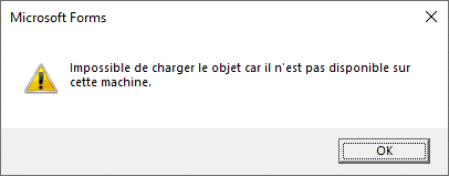

Merci de préciser dans votre profil quelle version d'office et de Windows sont est utilisées
Car à l'ouverture de votre fichier, voici ce que l'on obtient
2020 06 19 03h05 17
