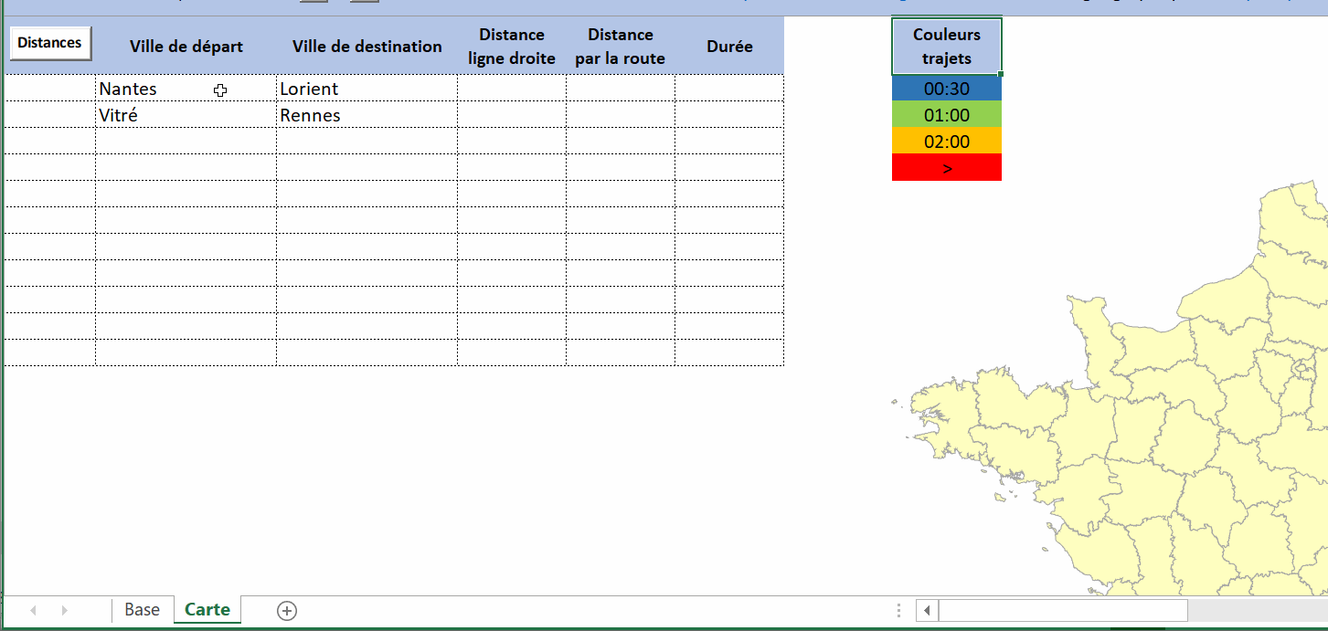

Et une autre : dessin d'un trajet à partir d'une requête internet (sur une carte dessinée avec excel) =>
demo gps2

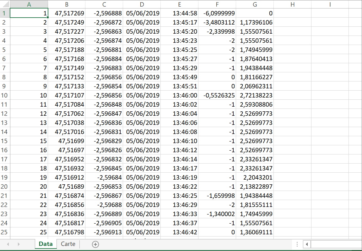

* dans l'onglet "Data" la liste copiée/collé de coordonnées GPS brutes (provenant de ma montre GPS)
* dans l'onglet "Carte" un bouton [Dessin] pour tracer ma navigation

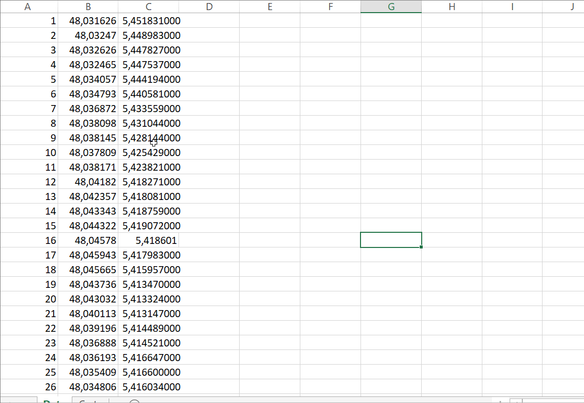

ah c'est impresionnant et sûrement au dessus de mes compétences, je crois avoir a peu pres compris, par contre en insérant des coordonnés gps perso récoltées sur maps (au bon format) je récupère un ecran blanc ?
Pour l'importation de la carte j'ai jeté un oeil à ton blog qui mérite un sacré coup d'oeil de ma part quand j'aurais un peu plus de temps ! En attendant, j'ai un peu de mal a visualiser, dans mon urgence
Ca dépend peut être du jeu de coordonnées. Est-il possible d'avoir ce jeu? pour voir ce que je peux faire avec?
Alors, voila un fichier test, les données ont juste été copiées/collées à la place de la latitude/longitude et le point changé en virgule
48gps.txt (1.29 Ko)
Avec la première série de donnée (28 premières lignes) ça donne ceci =>
demo gps4
Aaaah oui, exacte, merci ! j'ai cru qu'il fallait garder les valeurs d'heure, de jour etc... c'est peut être ça
