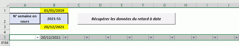

Voici le résultat affiché :

Cela ne m'affiche toujours rien non plus, j'ai l'impression que ça a d'abord filtré avec la date puis ensuite avec le critère "F" car mon filtre se positionne désormais sur la colonne CG (field 85).
85, c'est bien la colonne indiquée dans votre code, je me suis basé sur ce que vous avez écrit puisque je n'ai pas de fichier à disposition et vous n'avez pas préciser quelles étaient les colonnes concernées.
