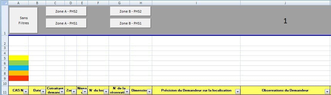

Je me permet de vous solliciter car nous travaillons beaucoup sur Excel au bureau mais nous n'avons pas de formation relative à ce logiciel ... c'est dommage de toujours "bricoler" alors que cet outil est "surpuissant".
Le projet sur lequel je travaille est conséquent et nous sommes donc contraints de travailler à plusieurs équipes (2 à 3 soit 6 à 8 personnes) sur les mêmes documents afin d'avoir un suivi exhaustif.
Je souhaiterais donc savoir s'il y a possibilité de verrouiller un fichier tout en laissant l'accès de certaines plages à certains utilisateurs mais en ne leur donnant que des accès limités. Je m'explique sur un exemple simplifié :
Sur l'aperçu joint, vous pouvez voir que le fichier contient des colonnes A à J.
Je souhaite par exemple donner accès aux colonnes A à H à un utilisateur 1, I à un utilisateur 2 et J à un utilisateur 3.

capture 1
