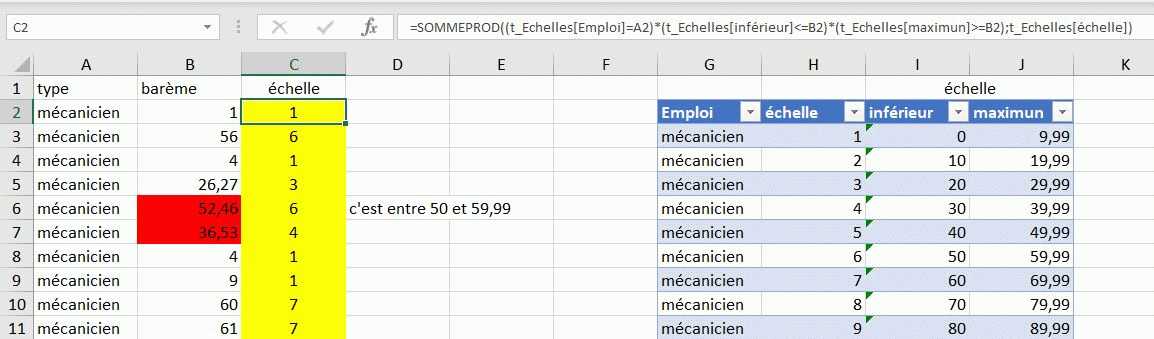

En transformant votre table des échelles en un tableau structuré (t_Echelles) avec tous les types emplois, vous pourrez récupérer l'échelle avec la formule
En C2 par exemple :
=SOMMEPROD((t_Echelles[Emploi]=A2)*(t_Echelles[inférieur]<=B2)*(t_Echelles[maximun]>=B2);t_Echelles[échelle])
