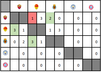

Mais dans les cellules j'entre également le score exact (je vous ai fais un exemple dans l'onglet championnat).
En entrant le score exact cela met à jour les cellules BP & BC, la colonne Dif est ensuite calculé de la manière suivante : BP-BC
Voir ci-dessous :
exemple 2

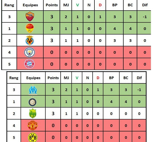

Sur le screen ci-dessous on a les 3 première équipes à 3 points mais l'une d'entre-elle est à 4 BP 4 BC, tandis que les deux autres sont à 3 BP 3 BC.
exemple
Leur différence de buts est égale mais étant donné qu'une équipe est à 4 BP, elle devrait être au rang 1 devant les deux autres.
Hors là, elle est au rang 2.

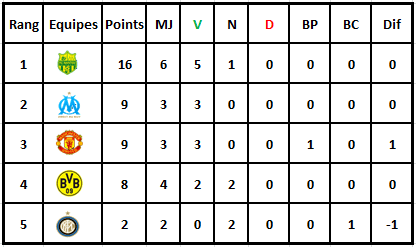

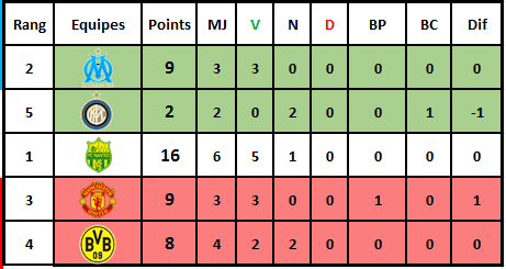

Par contre lorsque j'entre un résultat dans le calendrier du deuxième tableau Championnat le classement ne se met pas à jour que ce soit dans le classement dans l'onglet Championnat mais aussi dans l'onglet Classement (voir ci-dessous).
sans titre sans titre2
Deux équipes sont à 9 points mais l'une est à 1 dans la colonne "Dif" et se trouve pourtant derrière celle ayant 0 dans cette même colonne.

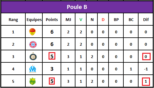

Egalement le même souci pour les classements des Poules.
sans titre3
Deux équipes sont à 5 points, mais l'équipe ayant 1 dans la colonne "Dif" est derrière celle ayant 0 dans cette même colonne.

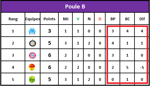

Alors j'ai pris connaissance du fichier et j'ai fais tous les tests nécessaires, le fichier est quasi parfait !
Il y a juste un souci sur le deuxième tableau, cependant je ne peux pas t'envoyer le fichier avec les modifications que j'ai apporté, je suis à mon bureau et l'accès à l'hébergeur de fichiers Excel est bloqué.
Heureusement le souci est mineur et n'apparait que sur le tableau Poule B de l'onglet Classement.

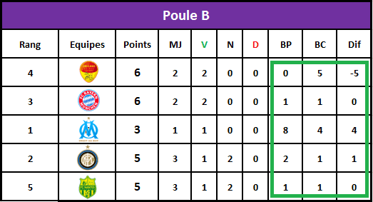

Ci-dessous le tableau dans l'onglet Interleague Poules, comme on peut le voir la différence se calcule bien en effectuant la formule BP-BC.
sans titre2
Mais dans le tableau (onglet Classement), la formule n'est pas respectée comme on peut le voir.
sans titre
C'est le dernier souci que j'ai constaté tout le reste est OK.
Encore une fois désolé de ne pas pouvoir transmettre le fichier avec mes modifications..
