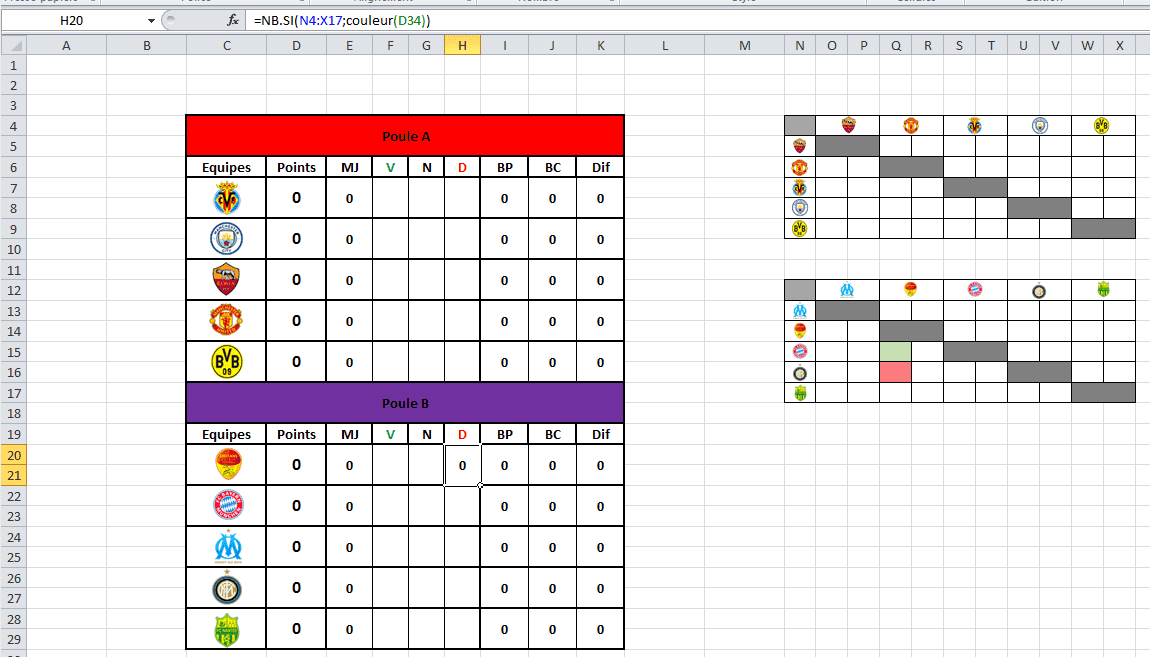

J'ai testé la formule suivante (pièce jointe), mais cela ne fonctionne pas..

Je cherche à mettre en place cette formule pour les onglets "Championnat" & "Interleague Poules".
Pour mieux comprendre tes attentes, donne-moi "manuellement" sur ton fichier Excel des exemples de résultat attendu et dans quelle cellules.
Je vais prendre l'exemple de l'onglet Interleague Poules.
Sur la gauche on retrouve le classement avec les 3 colonnes qui nous intéresse V , N , D.
Exemple : pour la première equipe de la poule A, V= F7 , N= G7, D= H7.
Dans ces cellules je souhaiterais comptabiliser les cases colorés dans le calendrier de rencontres qu'on a sur la droite.
Nous garde le même exemple, la première equipe de la poule A :
pour F7, G7, H7 effectuer une recherche sur les cellules O7, Q7, U7, W7 afin que V totalise les cases vertes, N les cases grises, D les cases rouges.
Voir si cela convient:
Il y avait un problème de couleur qui n'était pas exacte, le mieux est de copier/coller à partir de la légende.
J'ai ajouté une légende en "F1....I1", j'ai également ajouté un module2 pour compter les couleurs.
Je t'ai fais un exemple dans les cellules V=F7, N=G7, D=H7, je te laisse faire le reste.
7531martin31-v1.xlsm (239.06 Ko)

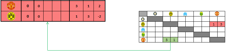

Voir capture:
Effectivement, le copier coller règle parfaitement le problème
