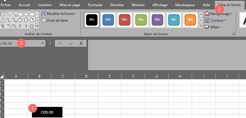

Une astuce différente mais qui va, je pense, te faire gagner du temps :
Pourquoi ne pas nommer ta forme avec le nom que tu désires et y associer une macro UNIQUE où c'est le nom de la forme qui est recherché ? Ainsi tu n'auras qu'une macro dans ton classeur et tout se jouera sur la désignation de ta forme dans ta macro avec quelque chose du style Shape.Name dans ton "What" du Vlookup. Je pense que celà est possible et tu n'auras plus 200 macros avec un nom similaire.
forme
En restant à ta dispo pour t'assister.
Bonne journée.
PS : Un fichier avec macro est la plupart du temps enregistré sous format .xlsm, c'est obligatoire il me semble.

un peu la même idée, mais basée sur le texte du bouton :
Sub cherche(ch As String)
    Dim c As Range
    Sheets("Feuil2").Select
    Set c = Columns("B:B").Find(What:=ch, LookIn:=xlFormulas, LookAt:=xlWhole)
    If c Is Nothing Then
        MsgBox ch & " non trouvé"
        Application.Goto c, True
Sub COUP0900()
     cherche ActiveSheet.Shapes(Application.Caller).OLEFormat.Object.Text
Tous les boutons auront la même ligne de code.
Par ailleurs tu dois rechercher avec LookAt:=xlWhole. Totalité du texte et non xlPart (=contient)
