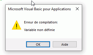

En voulant tester la macro, j'ai un message d'erreur.

Dans le code j'identifie les tableaux donnés dans l'exemple
Si les tableaux portent un autre nom il faut les changer
Testé et fonctionnel chez moi bien évidemment
BrunoM45,
Je suis un débutant en VBA..
pour l'instant je ne comprend pas encore grand chose au code.
Ah oups, la définition de la variable est passée à la trappe désolé
Il faut avoir la ligne au début
Dim dLig as Long, nLig as Long, Lig1 as Long
J'ai modifié mon fichier pour qu'il fonctionne
