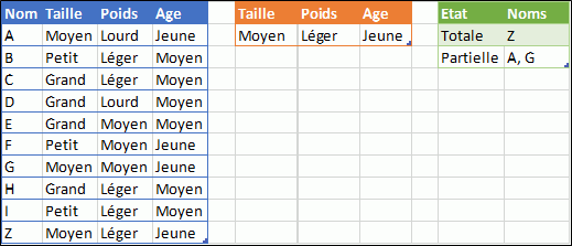

L'onglet "Menu"
Celui-ci sera composé d'un tableau avec une dizaines de colonnes, et des lignes qui ne bougeront qu'une fois par an.
L'onglet "Solution"
Dans un premier temps je vais remplir la Ligne 2 des 3 colonnes ci-référencées.
Dans un second temps, je souhaite qu'Excel me retrouve les Nom répondant aux 3 critères. Si c'est le cas il faut afficher "Totale" et le listing des Nom.
Dans le cas où il n'y a que 2 critères sur 3 de correct, il faut afficher "Partielle" et le listing des Nom.
Dans le cas où les critères ne concordent pas ensemble, il faut afficher "Aucune".
J'ai fait un exemple manuellement : ici "Totale" et A, G

Pourquoi pas tous simplement des segments sur la source mise sous forme de tableau
15menu-solution2.xlsx (15.65 Ko)

une proposition, avec des cellules intermédiaires. (pour éviter le vba)
18menu-solution.xlsx (11.48 Ko)

Merci pour ton retour h2so4 ça fonctionne comme sur des roulettes !
