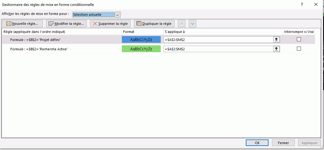

Je suis depuis plus d'1h sur un problème. Je cherche comment appliquer une couleur de remplissage à l'ensemble d'une plage si une cellule en particulier a une valeur précise.
Plus clairement je cherche à appliquer la couleur de remplissage vert à la plage A2:M2 si la valeur de la cellule B2 est "Recherche Active", en bleu pour la valeur "Projet défini" et d'autres couleurs pour d'autres entrées.
Pour l'instant j'ai réussi à afficher la cellule B2 de la couleur que je veux en fonction de la valeur de la cellule grâce à la mise en forme conditionnelle mais je n'arrive pas à colorier toute la plage souhaitée..
Je vous remercie d'avance pour votre aide

J'ai essayé mais visiblement ça ne marche pas, ça affiche la cellule de la couleur souhaitée mais pas la plage malheureusement 😭
A tester
18mfc1.xlsm (8.66 Ko)
Merci Joco tu me sauves la vie !!! Ça a trop bien marché 😍😍
