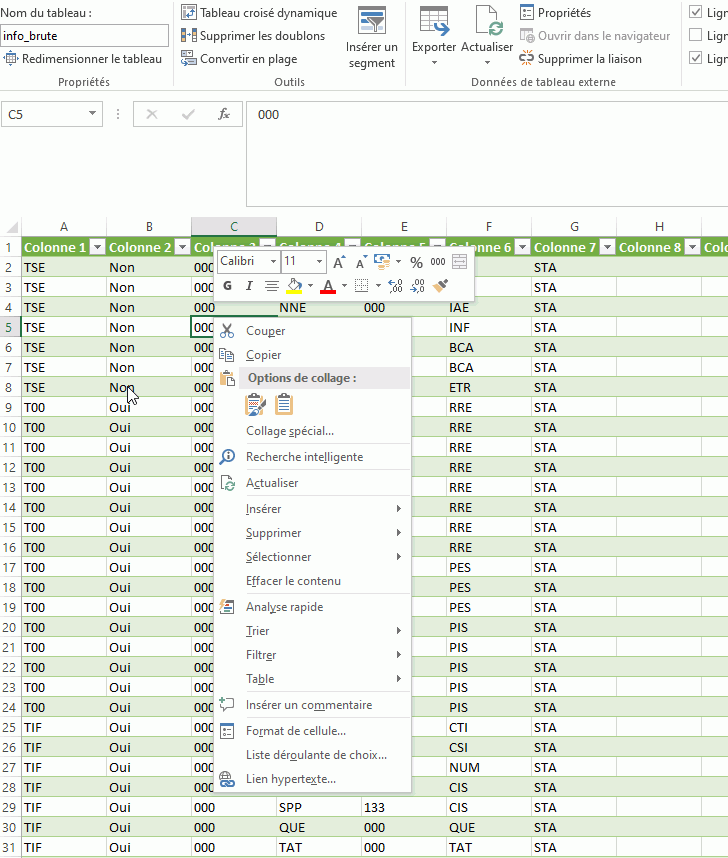

J'ai pu importer mon tableau brut avec Power Query mais par contre créer une trame des colonnes désirées et faire un filtre je ne sais pas comment m'y prendre. Si je fais un clic droit (cf. copie écran ci-dessous) je ne trouve pas "Table / Modifier la requête".
Vous ne trouvez pas ? Regardez votre copie écran :
En développant le sous-menu Table, vous devriez trouver la porte d'entrée....
