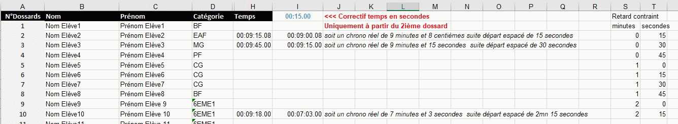

Voici en image la sortie de cette feuille BaseInscrits.
captchrono
Cette colonne I a un format personnalisée hh:mm:ss.00
