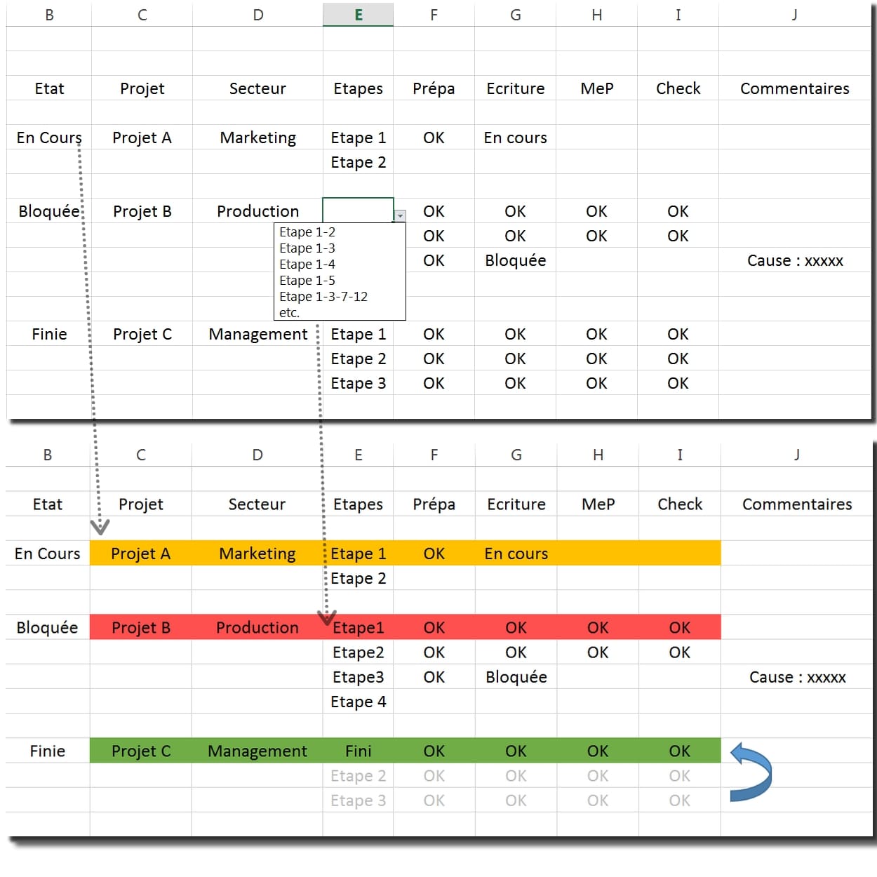

Je replante le contexte :
Je fais un tableur pour le boulot et je voudrais noter le nombre d'étapes par projet. Je compte faire des listes prédéfinies d'étapes que j'irais "cacher" dans le fichier (genre en colonne Z). Et après, j'aimerais appeler ces listes grâce à une liste déroulante, voir une formule (d'ou l'utilisation de la fonction SI). C'est pourquoi je souhaiterais avoir des listes de références, et que quand je rentre ma formule dans une case, la liste aparaisse à cette endroit. Si je réécris la formule 10 cases plus bas, elle s'affiche à nouveau, sans enlever l'ancienne ^^'

Je m'explique : je voudrais utiliser le correcteur autographique pour remplacer du texte par la dite fonction
Pour coller à l'image que j'ai envoyé plus tôt, je voudrais que la personne écrive "Etape 1-4" (ou que ça soit dans une liste validation de données ça serait encore mieux) et que grâce au correcteur orthographique ça soit remplacé par la formule, et donc que les étapes de 1 à 4 s'écrivent en dessous, comme la superbe macro que tu m'as faite Amadeus
