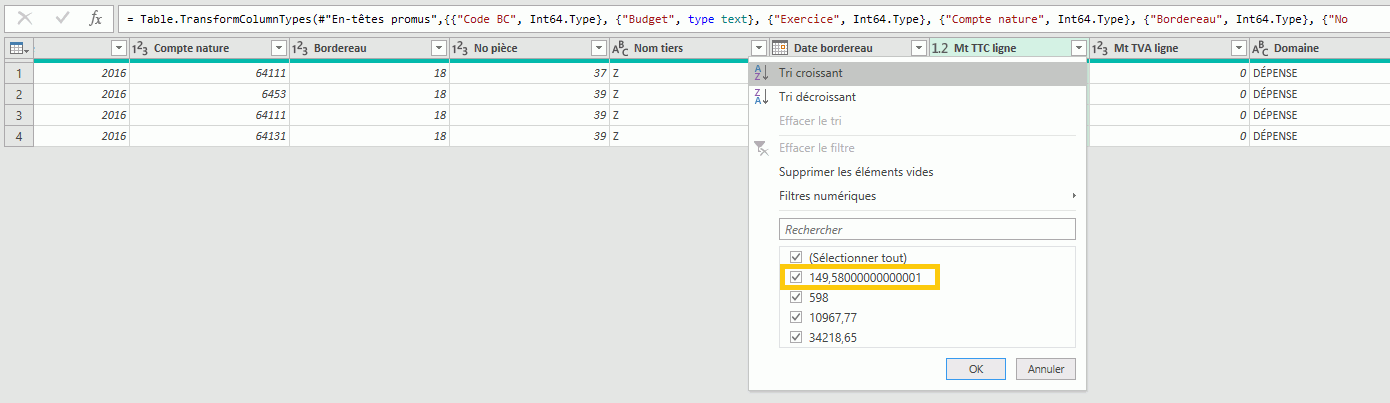

je suis confronté à une anomalie générée par la requête d'import de table excel dans power query.
J'ai un fichier source avec une ligne de valeur =149,58 (ligne 5)
312016-18.xlsx (9.06 Ko)
Lors de l'import avec la requête elle devient 149,58000000000001
anomalie
C'est peut-être lié aux paramétrages des versions mais je ne trouve pas comment régler cela.
Voici le fichier avec la requête.
20classeur1.xlsx (17.87 Ko)
Savez-vous comment faire? merci d'avance pour votre expertise.

Oui bizarre car c'est restitué dans Excel sans la décimale ensuite... Sur son site Microsoft semble pourtant indiquer que PowerQuer et Excel gèrent le décimal de la même façon
Nombre décimalReprésente un nombre à virgule flottante 64 bits (huit octets). Il s’agit du type de nombre le plus courant, qui correspond aux nombres tels que vous les considérez généralement. Bien que conçu pour gérer les nombres avec des valeurs fractionnelles, il gère également les nombres entiers. Le type nombre décimal peut gérer des valeurs négatives de – 1,79e e + 308 à – 2.23 e – 308, 0 et des valeurs positives de 2.23 e – 308 à 1,79e e + 308. Par exemple, des nombres comme 34, 34,01 et 34,000367063 sont des nombres décimaux valides. La précision maximale qui peut être représentée dans un type Nombre décimal a une longueur de 15 chiffres. Le séparateur décimal peut figurer n’importe où dans le nombre. Le type Nombre décimal correspond à la manière dont Excel stocke les nombres. Notez qu’un nombre à virgule flottante binaire ne peut pas représenter tous les nombres compris dans sa plage prise en charge avec une précision de 100%. Par conséquent, des différences mineures de précision peuvent se produire lors de la représentation de certains nombres décimaux.

Le type Devise n'irait pas ?
La valeur dans Excel (fichier 2016-18.xlsx) , est de 149.58000000000001 (Sheet_xml après compression en zip, etc...).
Les autres valeurs sont correctes.
Ce n'est pas un souci de conversion de Power Query.
Comme écrit par 78chris, privilégier le format Devise (Currency).
Oui c'est effectivement plus simple et ça corrige l'erreur ! merci du conseil
