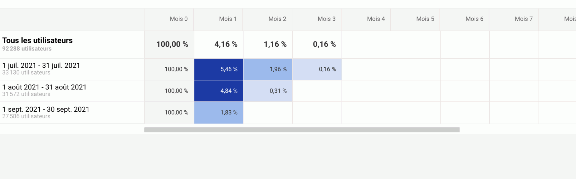

Non ce n'est pas ça. en gros c'est une synthèse de mes données.
capture d ecran 2021 10 14 a 11 57 14
Sur le total de la colonne B je souhaite savoir combien sont revenu (donc 1)
puis avec le total B et C combien sont revenu
je vous joins un exemple de ce que je souhaite réaliser
