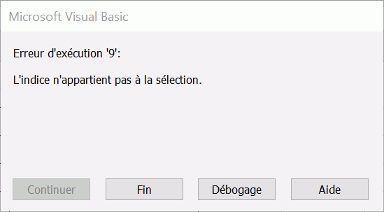

J'ai essayé de comprendre pourquoi il y avait un bug dans la feuille JOUR mais malheureusement je n'ai pas réussi à comprendre le problème.

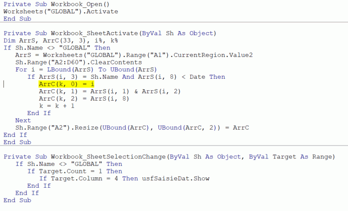

Quel fichier, le mien ou le tien ? Quelle erreur un imprim-écran du message d'erreur serait bienvenu
Un imprim-écran de la ligne surlignée quand tu acceptes le débogage.
... Parce que avec ma boule de cristal ça marche pas bien !
Pardon je n'ai pas précisé. Oui ton fichier fonctionne sauf pour la feuille JOUR.
Voici les screenshots :
bug bug2
Modifier (2ème ligne) :
Dim ArrS, ArrC(50, 3), i%, k%
Mettre 50 ou 100 peu importe j'avais mis 33 parce que tes tableaux ne comportaient pas beaucoup pde lignes.
Il faut essayer d'optimiser au maximum en fonction du nombre de lignes prévisibles (inutile de mettre 2000 s'il n'y a pas autant de détecteur à compter...)
