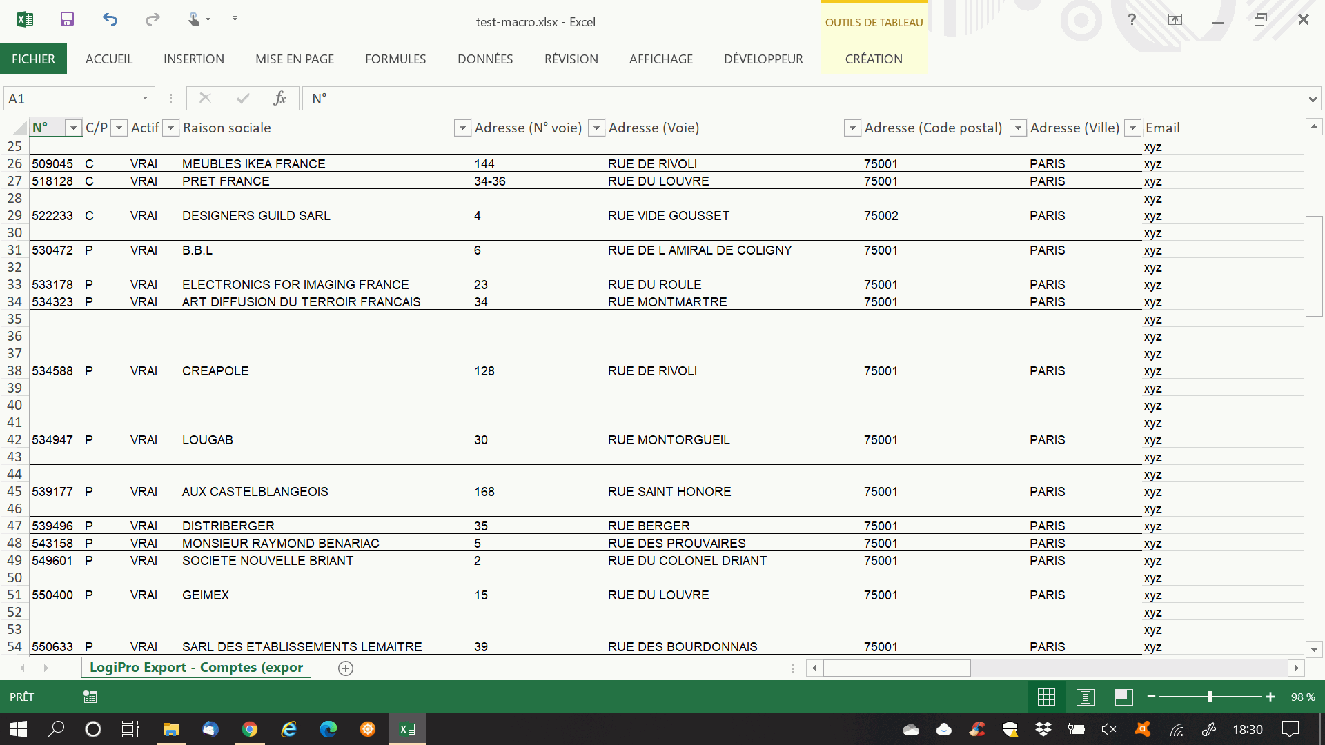

J'utilise un CRM pour gérer mes données clients, mais je suis amenée régulièrement à faire des exports sous excel de ces données. Les exports qui me sont faits sont pas très sexy, et je dois systématiquement revoir la mise en forme pour les rendre plus pratiques et pouvoir les imprimer facilement.
J'ai eu l'idée de créer une macro pour la remise en forme, et cela fonctionne bien, mais je bute sur un point. Je voudrais créer une alternance de 2 couleurs en fonction des données saisies dans ma colonne A. Tant que la valeur est identique à la cellule du dessous, alors on conserve la même couleur.

Donc ... autre solution en "pseudo-"fusion de cellules
13test-macro.xlsx (29.48 Ko)
capture d ecran 16
Par rapport à mon fichier joint :
26test-macro.xlsm (47.71 Ko)
je préfère la version de Stellson qui est plus propre que mes couleurs, mais après il faut peut être choisir d'autre couleur...
