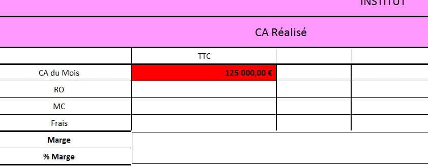

Je souhaiterai que sur la case rouge de mon Tableau 1 :
tableau 1

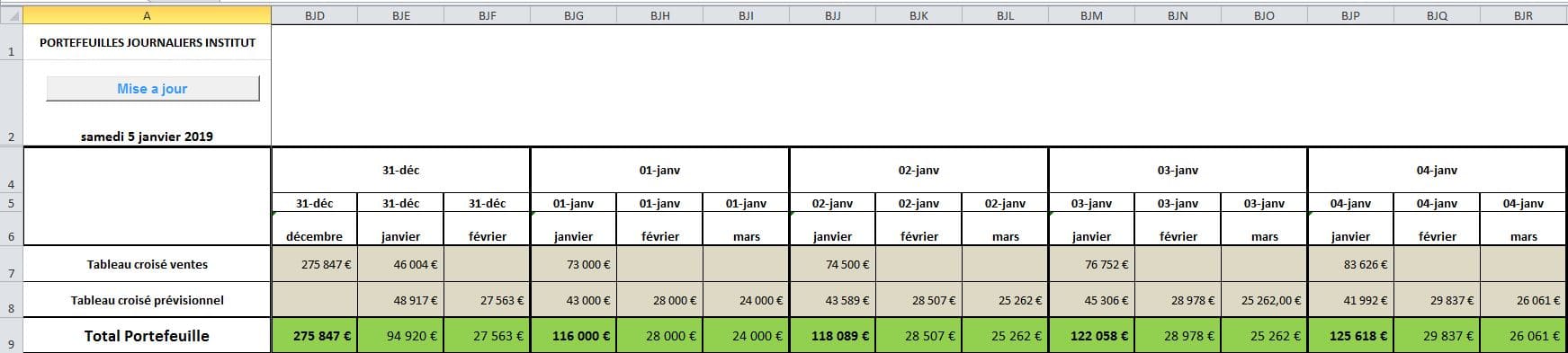

; une formule puisse aller me chercher mon chiffre "TOTAL PORTEFEUILLE du jour" du Tableau 2
tableau 2
En l'occurrence, si j'ouvre le Tableau 1,
  • le 1er janvier : que la case rouge soit égal à BJG9 du TABLEAU 2
  • Le 2 janvier : que la case rouge soit égal à BJJ9 du TABLEAU 2
  • Le 3 Janvier : que le case rouge soit égal à BJM9 du TABLEAU 2, etc...
