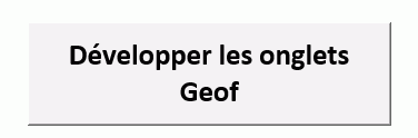

Bonjour et bienvenue,
Un début de piste, j'ai modifié le bouton que tu as créé.
J'ai mis quelques notes sur l'onglet "Données" et j'ai essayé de commenter un max la macro dans le module1.
27test-forum-geof.xlsm (124.27 Ko)
