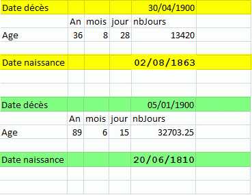

D'après le lien que je t'ai donné j'obtiens ceci voir PJ

bonsoir
une petite contribution
31daleux2.xlsx (11.49 Ko)

je n'ai pas compris mais la formule fournit par BsAlv semble fonctionner
