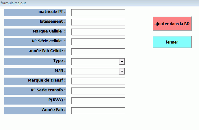

dans cette BDD (le fichier au dessous ) vous allez voir que chaque matricule a 4 cellule(peut etre plus) comme pour le matricule L10-03 on a ( 1232334,2324232,3244133,3243234) aussi j'ai laissé autre ligne vide si je veux aprés ajouter d'autre cellule
je sais faire une formulaire ou je saisie ou j'affiche les données d'un seul ligne comme vous voyez
formulaire de saisie
mais je sais pas comment saisir tout les données liées au seul matricule ca veut dire je saisie le matricule,marque... mais dans le num de serie de cellule je veux saisir ou afficher tout les cellules liées un seul matr bien sur avec les données liées à chaque N serie de cellule non pas juste qui se trouve dans la meme ligne

Bdd signifie base de données et une base de données ne tolère pas d'id absent ni de ligne vide
En ne normalisant pas ton tableau, tu te compliques beaucoup et bien inutilement la vie
Fais un tableau structuré (bien plus simple à manipuler par VBA outre ses nombreux avantages) et masque la répétition d'iD par une MFC appropriée
Un simple tri réintégrera les lignes supplémentaires à leur place, tri impossible avec ta structure actuelle

j'ai compris qu'il faut utiliser le MFC pour masquer les IDs répeter mais si je fais comme vous avez dit il faut à chaque fois aller à la BDD et utiliser MFC mais pourtant il faut que je fais une application qui me permet de gérer ma base de doonnées avec des formulaires alors des macros est ce que cela est utile ( ça veut dire revenir à chaque fois à BDD ) ou bien il y a d'autre méthodes
aussi Pour faire la recherche, le mot clé est le matricule et une fois le matricule est saisie, si le bouton chercher est appuyé, il faut qu'il donne toutes les informations des 4 lignes par exemples j'ai pas compris comment tous les données vont s'afficher
et merci
RE
Dans un tableau structuré la MFC se répercute automatiquement sur les nouvelle lignes, donc rien à faire si le code VBA est correcte
Il suffit pour afficher les 4 ou n lignes d'un ID de filtrer sur cet ID puisque justement chaque ligne mentionne l'iD, c'est plus simple et souple...
