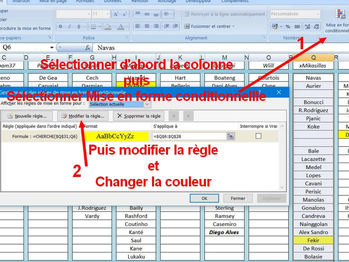

Vraiment top ce système de recherche par colonne je te remercie Pourriez-vous me dire comment vous avez procédé?

Moi j'ai fais des MFCs, voir image ci-jointe, tu pourras bien évidement reproduire sur d'autres colonnes et changer les couleurs par colonne.
Je conserve cette méthode que je reproduirais je te remercie
