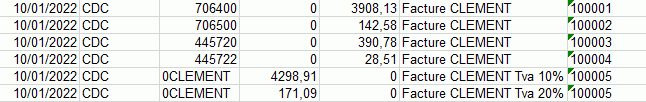

MAINTENANT je dois faire une macro que Selon le compte client détecté "706400" qui correspond a la TVA 10% et "445720" son HT 10% et " 706500" la TVA 20 % et son HT 20% "445722"qui se présente comme ceci sur tous mes dossiers
Sur ces lignes les deux comptes sont présents avec une dernière ligne "le nom du client"
et en gros ma macro doit détecté si un compte Tva est détecté (ou les deux ) il faut afficher le mot TVA 10% ou TVA 20% après le nom du client et si il y a les deux que ca dédouble la ligne du compte client comme ci-dessous
par contre quand cela dédouble la ligne pour la Tva 10% Ex: on fait la somme des comptes correspondant (706400 + 445720) en gros (3908.13 + 390.78 = 4298.91) pour la tva10et pour les 20% (706500 + 445722) qui est (142.58 + 28.51 = 171.09)
mais des fois il se pourrait que une seul compte apparait comme ci-dessous et cela doit affiché Tva 20% après le nom de facture mais sans dédoublé de ligne
ou pour les 10%
Voici le code d'un des collègues du forum qui ma énormément aidé que j'essaye d'adapter mais sans plus et un fichier avec des infos anonymes crée de toute pièces

j'arrive a extraire les données mais je n'arrive pas a initialisé une macro qui selon le compte client 706500 ou 706400 qui correspond une tva 20 ou 10 ou meme les deux comme ci dessus ( mon fichier se présente comme ca )
test macro gml
il faudrait que ca m'écris le taux de tva correspondant dans la ligne du nom du client comme ceci tout en calculant la somme des montant des tva
EX le compte 706400 est la tva 10% et le compte 445720 est son HT donc da la ligne qui se dédouble "0CLEMENT' la colonne crédit s'affiche 4298.91 et de meme pour les 20%
les comptes 706500 et 445722 s'additionne donnant 171.09 et affichant la tva correspondant dans le libellé
test macro gml 2png
et il se peut aussi que qu'une seule tva s'affiche pour un client
ex comme ci-dessus qui fais la même procédure que dessus
test macro gml 3
