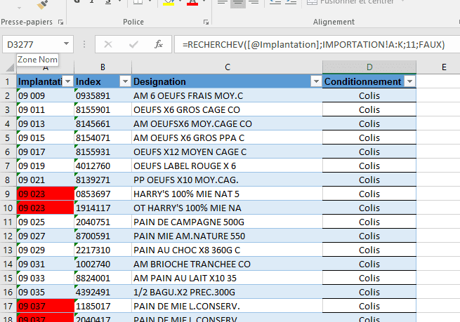

Voici une aperçu de la base de données que j'utilise.

Tu ne dis pas ce qui ne fonctionne pas... tu n'expliques pas les triangles verts de ta colonne B qui fait poser des questions sur le contenu des cellules...
Et pour diagnostiquer...
Alors ...
- Les petits triangles verts sont là parce que ce sont des nombres stockés sous format texte
- Ce qui ne fonctionne pas, je ne sais pas trop justement
si je me souviens bien Excel me dit "Erreur d'exécution13, type incompatible' "
- Et pour la suite je suis en train d'essayer de réduire le fichier, mais même en réduisant grandement ma base de donnée j'arrive à 945Ko (La limite est bien à 500Ko ?). Je vais voir ce que je peux supprimer ou réduire de plus. Mais je préfère prévenir, si j'arrive à vous envoyer le fichier, mon code risque de faire grincer des dents les plus initiés d'entre vous ^^.
Pas de problème en pricipe entre DataBodyRange et 2010 !

End SubCela ne change rien, mais ça la raccourcit juste un peu... !
Par contre vérifie avant que le nom du Tableau est bien T_base, et qu'il n'inclue pas de lignes vides à la fin (ou ailleurs) [ou éventuellement des données ne pouvant être concaténées, erreurs, etc.]
Effectivement j'avais des lignes vides en trop.
En fait j'avais une rechecheV dans ma colonne "D" qui allait me chercher les valeurs dans la feuille importation. Seulement je l'avais fait manuellement et pour que ça le prenne j'avais incrémenté sur un nombre de lignes élevé ce qui fait que j'avais des lignes vides et des valeurs fausses. Du coup j'ai fait en sorte que ça se fasse automatiquement avec le code suivant :
Range("D2").Select
ActiveCell.Formula = "=VLOOKUP([@Implantation],IMPORTATION!A:K,11,FALSE)"
Range("D2").Select
Selection.AutoFill Destination:=Range("D2:D" & LastRow)Donc mon premier code était bon, c'était le fait que j'ai des lignes en trop à cause de ma formule qui ne lui plaisait pas.
@MFerrand merci pour ton aide !!!
C'est un inconvénient des tableaux Excel... Un avantage (qui peut servir, c'est que Excel introduit automatiquement une plage nommée au nom du tableau, laquelle correspond au DataBodyRange (c'est à dire le tableau hors en-tête) . Tu pouvais donc utiliser le nom en tant que plage dans ta procédure pour le même résultat.
Cela ne réglait pas le problème des lignes vides....
