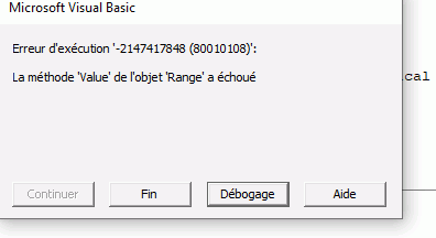

J'ai réussi à tout faire sauf l'ajout dans les différents tableaux, j'ai une erreur lors de l'exécution, "La méthode Value de l'Objet Range a échoué" . Je ne comprend pas d'où viens cette erreur. De plus, le nom des colonnes de ma listView ne s'affiche pas alors que j'ai mis "ListView1.View = lvwReport" lors de l'initialisation.

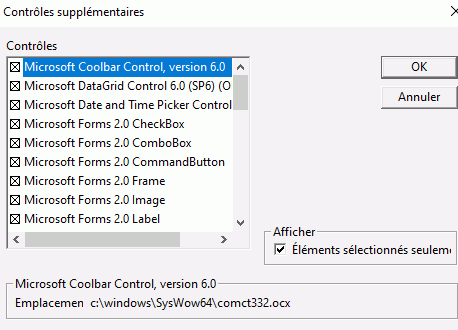

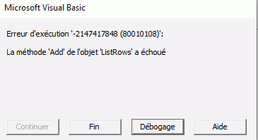

Merci pour vos réponse, j'ai testé toutes vos versions mais j'ai toujours cette même erreur. Cela marche dans le fichier test que j'ai mis en pièce jointe mais pas sur mon vrai fichier. Je ne comprend pas.

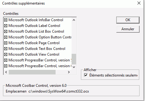

Oui, dans les contrôle supplémentaire j'ai plein de chose coché et je ne sais pas vraiment à quoi tout cela correspond, j'ai peut être des erreurs à ce niveau là.
Dans l'éditeur VB, aller à Outils --> Références et regarder si une référence n'est pas manquante. Auquel cas, la décocher et la remplacer par celle présente dans votre version.
Vérifiez également que vous n'employez pas la propriété "RowSource" pour vos tableaux structurés.
