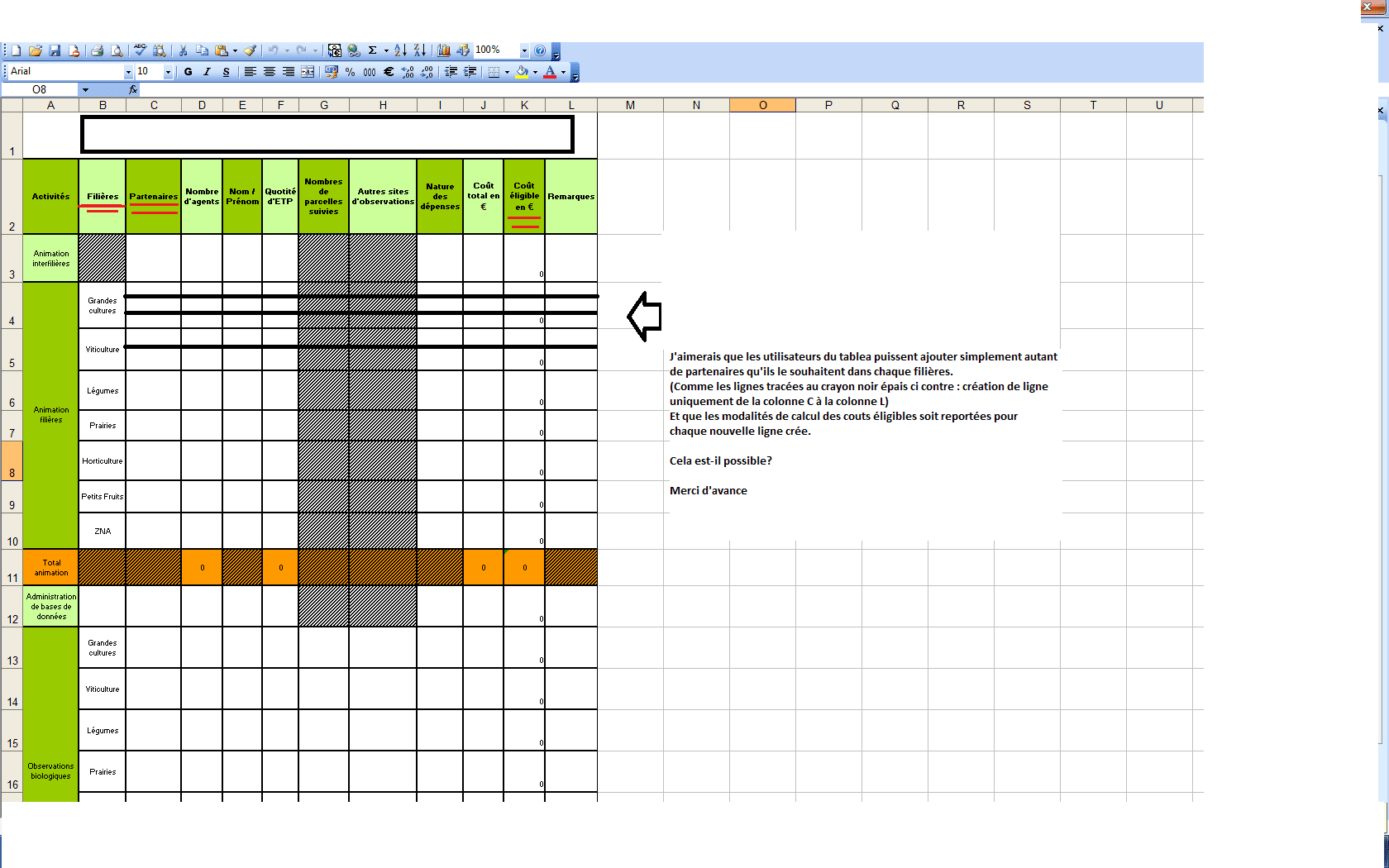

Je réalise un tableau de suivis (Sur excel 2003..pas tout jeune ) et je souhaiterais que les utilisateurs qui vont remplir ce tableur puissent ajouter facilement des lignes intermédiaires (Ne faisant pas toute la largeur de mon tableau) tout en conservant les formules.
(Je joint une capture d'écran explicative)
Cela vous parait-il possible?

Oui avec une macro-commande !
Un essai en PJ
25essai.xlsm (20.32 Ko)
Cependant sans fichier joint exemple ce n'est pas facile de coller au problème !
