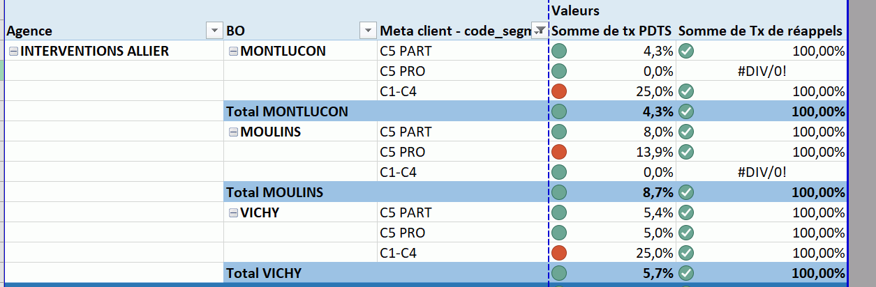

Je cherche à choper le 13.9% de C5 PRO à Moulins mais du coup la fonction ne marche pas
Je vous donne une image du TCD

Tu tapes = puis tu vas cliquer sur la cellule voulue et ensuite tu peux adapter les valeurs en dur dans la formule pour te référer à une ou plusieurs cellule du T de B
