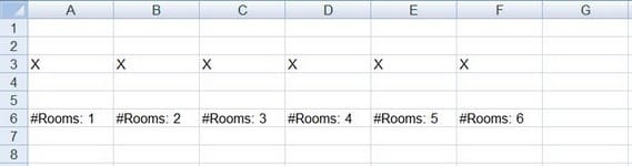

* supposons que tu as X dans les cellules A3:F3 et A6:F6
* sélectionne A6 ; appuie sur la touche Suppr ➯ ça efface à la fois A6 et A3
même chose pour les colonnes B à F (une seule colonne à la fois).
n'est-ce pas cela que tu voulais ?

voici le fichier :
13exo-ericw.xlsm (13.25 Ko)
screen
* sélectionne A6 ; appuie sur la touche Suppr ➯ A6 et A3 sont effacés en même temps
* toujours en A6, saisis 1 et appuie sur Entrée ➯ tu as de nouveau #Rooms: 1
colonnes B à F : ça marche de la même façon, une seule colonne à la fois.
à te lire pour avoir ton avis.
